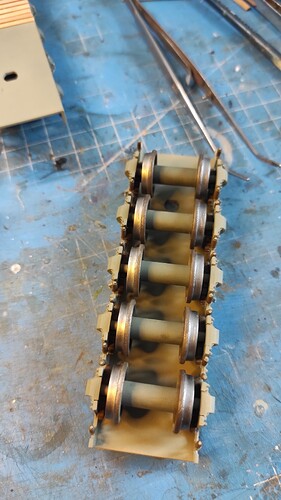

This is what the rolling platforms look like for now. I painted them with XF22 as the base color, then brightened them by adding XF2 to the color. I removed the elements imitating boards and replaced them with cut “boards” made of veneer, i.e. natural wood. Finally, the carts will be aged and the boards will be painted with oil.
Tak na razie prezentują się platformy jezdne. Pomalowałem je kolorem XF22 jako kolor bazowy, następnie rozjasniłem dodając do tego koloru XF2. elementy imitujące deski usunołem i zastąpiłem je wyciętymi “deskami” z forniru czyli z naturalnego drewna. Na koniec wózki będą postarzone a deski pomalowane olejem.
